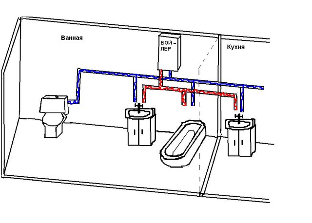

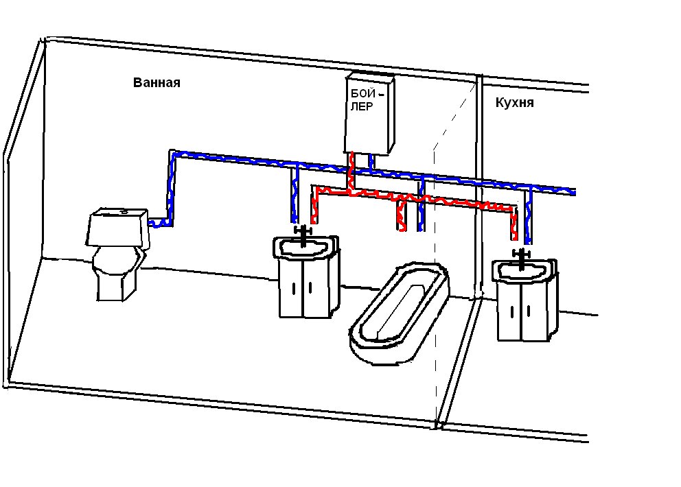

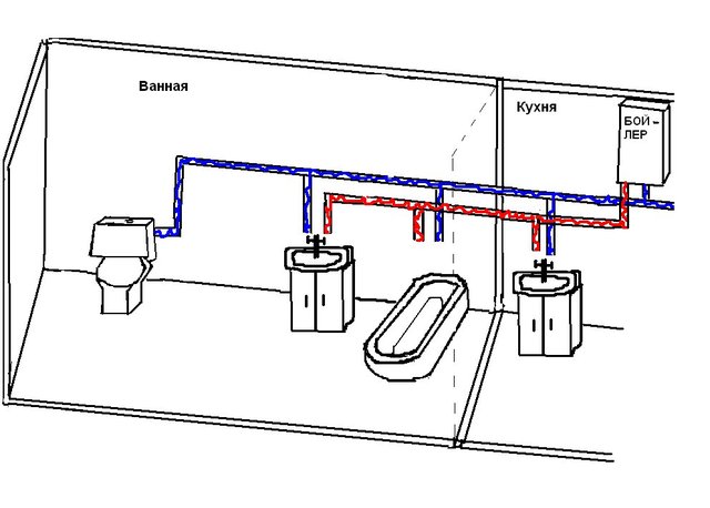

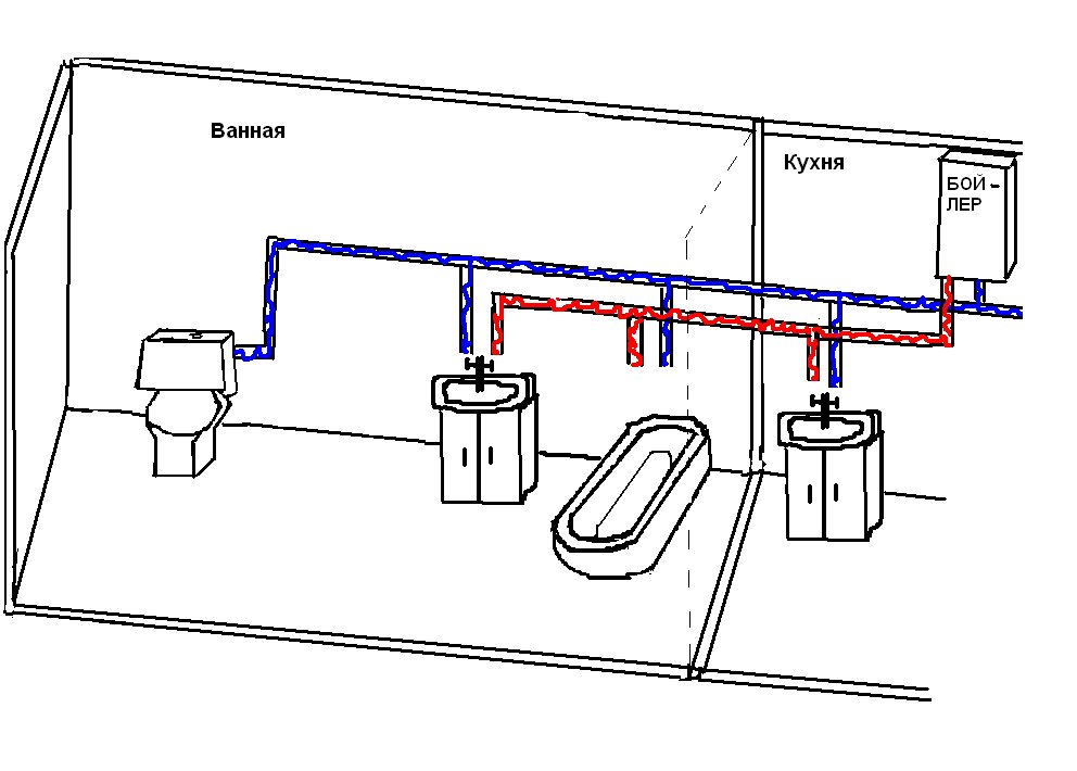

вообщем решили быть как люди и подключить воду, вот думаю перед тем как начинать спросить совет. есть ли разница где именно разместить бойлер: в самом начале системы
или можно и в середине?
у меня давление воды очень низкое (кто из соседей пытался ставить газовые колонки у тех они быстро накрылись) вот я думаю что может если бойлер будет стоять в начале то давление воды для него будет побольше. а если он будет стоять в ванной то и часть холодной воды во время будет или на смеситель ванной чтоб разбавлять горячую из бойлера и не исключено что кто-то откроет холодную у мойки на кухне и тогда для бойлера еще меньше будет холодной доходить.
я конечно полный ноль в сантехнических делах. может мои рассуждения и бред. да и как устроен бойлер я знаю, может ему и не столь важно чтоб пока горячая вода вытекает как можно быстрее в него вливалась холодная.

Без разницы, если кто то откроет второй кран, то давление упадет где бы бойлер не стоял.

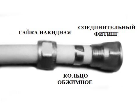

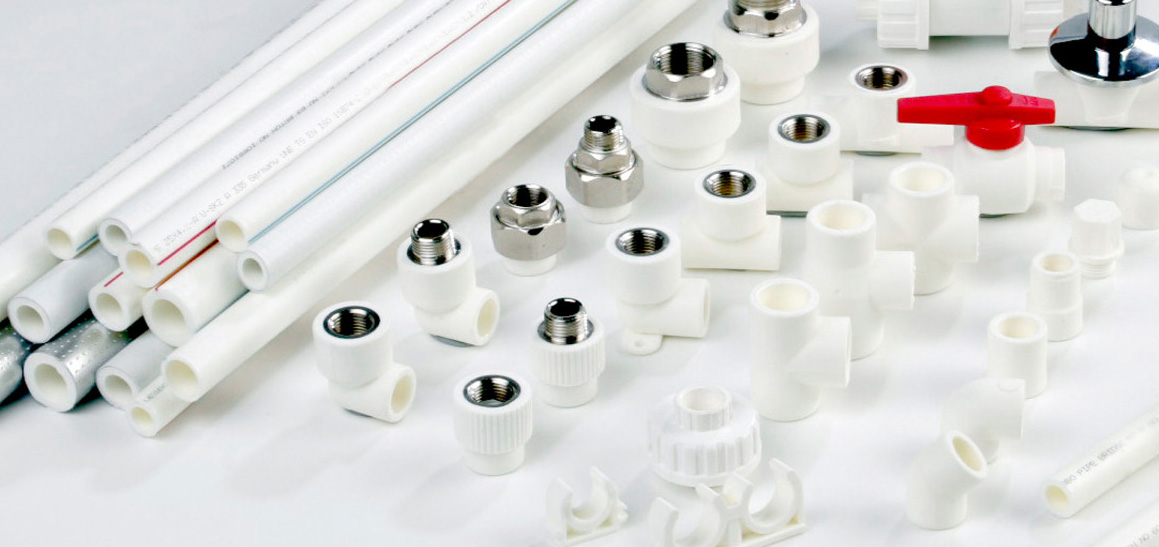

а для монтажа лучше использовать пластиковый и пластикометалический фитинг типа этого

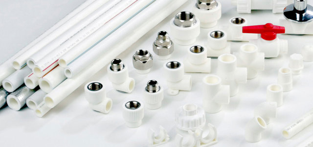

или фитинг полностью металический а на концы труб вот такие хрени
СообщениеДобавлено: 08 апр 2013, 21:44
Тяжело сказать что лучше. Металлопластик (2 фото) можно смонтировать самому, для монтажа полипропилена необходим паяльник определенные навыки. Главное покупать качественную трубу, это относиться и к металлопластику и к полипропилену. Для горячей воды используйте армированный ПП.

теперь еще попробуй пойми какой трубы у меня валяется 15 метров. скорее всего это металопластик. прослойка метала заметна. да и армированный полипропилен вроде материал новый, а та труба и штук 5 вот-таких вот металлических фитингов с зажимными кольцами у меня валяются еще с 2008 (когда ремонт только начался далекие родственики решили подарок сделать: ванная, 15 трубы, и всякие там краники, фитинги металические) вот оно только щас решились водопроводом занятся
СообщениеДобавлено: 08 апр 2013, 23:01
Металлопластик идет в бухтах смотанный, а полипропилен кусками по 6 метров. С зажимными кольцами металлопластик. Да и на трубе написано должно быть ) на полипропилене армированном алюминием маркировка PPR-AL-PPR и толщина стенки трубы толще чем у металлопластика.
