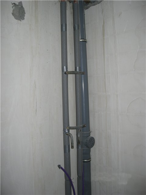

Помогите советом: исходная ситуация-

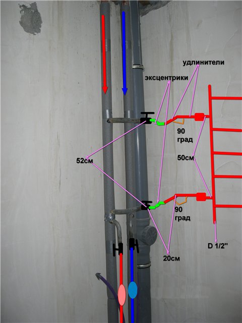

планируется вот-так-
Будет ли греться полотенцесушитель (лесенка с боковым подключением 1/2'')? Сейчас горячей воды нет, и будет нескоро, надо все толком спланировать, а данная схема вызывает сомнения, уж очень не хочется снимать плитку в случае чего)

Обычно полотенцесушитель подключают к циркуляционному трубопроводу ГВС, а Вы как я понял хотите подключить к стояку. Если да, то он будет греть только во время разбора горячей воды, и то я думаю слабо.

spidex писал(а):Я не то чтоб хочу, но где его взять этот циркуляционный трубопровод ГВС? В квартире всего две трубы: холодная и горячая. У меня 13-й этаж 25-ти этажного новостроя, это последний этаж второй зоны, т.е. подача воды верхняя с 25-го по 13-й., потом труба транзитом идет 12 этажей. Как в моей ситуации правильно подключать ПС? Подскажите, пожалуйста, кто знает.
Понятно, подключайте как показали на рисунке, но у Вас нет разрыва стояка, что бы вся вода шла через полотенцесушитель, и греться он будет ниже чем температура ГВС.
