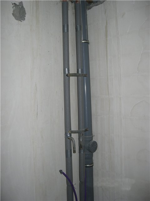

Помогите советом: исходная ситуация-

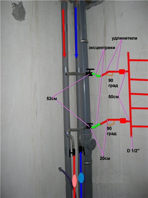

планируется вот-так-
Будет ли греться полотенцесушитель (лесенка с боковым подключением 1/2'')? Сейчас горячей воды нет, и будет нескоро, надо все толком спланировать, а данная схема вызывает сомнения, уж очень не хочется снимать плитку в случае чего)

Обычно полотенцесушитель подключают к циркуляционному трубопроводу ГВС, а Вы как я понял хотите подключить к стояку. Если да, то он будет греть только во время разбора горячей воды, и то я думаю слабо.

Я не то чтоб хочу, но где его взять этот циркуляционный трубопровод ГВС? В квартире всего две трубы: холодная и горячая. У меня 13-й этаж 25-ти этажного новостроя, это последний этаж второй зоны, т.е. подача воды верхняя с 25-го по 13-й., потом труба транзитом идет 12 этажей. Как в моей ситуации правильно подключать ПС? Подскажите, пожалуйста, кто знает.

spidex писал(а):Я не то чтоб хочу, но где его взять этот циркуляционный трубопровод ГВС? В квартире всего две трубы: холодная и горячая. У меня 13-й этаж 25-ти этажного новостроя, это последний этаж второй зоны, т.е. подача воды верхняя с 25-го по 13-й., потом труба транзитом идет 12 этажей. Как в моей ситуации правильно подключать ПС? Подскажите, пожалуйста, кто знает.
Понятно, подключайте как показали на рисунке, но у Вас нет разрыва стояка, что бы вся вода шла через полотенцесушитель, и греться он будет ниже чем температура ГВС.

Спасибо за ответы, Думаю вообще будет два, и водяной, и электрический. И еще подскажите, будет ли лучше, так как мне советуют, поставить не лесенку, а змейку 3/4'' без эксцентриков? А то говорят у нас тут блуждающие токи...
СообщениеДобавлено: 18 мар 2013, 18:54
3/4" будет лучше, а эксцентрики к блуждающим токам никакого отношения не имеют, они нужны для уравнивания погрешностей осевых размеров.

Ну да, это я не понятно написал: без эксцентриков, потому что должны подогнать межосевое расстояние, а безшовный М-образный - от блуждающих токов. Или еще советуют заземлять, но куда? на стояк холодной воды?
СообщениеДобавлено: 18 мар 2013, 23:08
На контур заземления здания :) Все коммуникации в здании по правилам уже должны быть заземлены.
