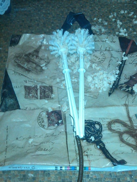

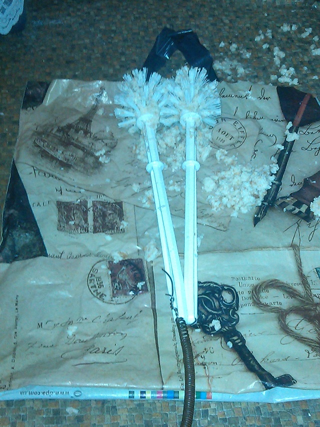

Думаю, что нужно таки, продернуть всю "горизонталку". Говорю об этом заказчику, молодец, сходу вник в суть проблемы. (Даже вызвался сгонять за необходимыми "инструментальными запчастями", что, в общем-то, входило в круг моих обязанностей...) Прошу 2 ёршика для мойки бутылок. Минут через 45-50 привозит их. Снаряжаю инструмент.(см. ниже)

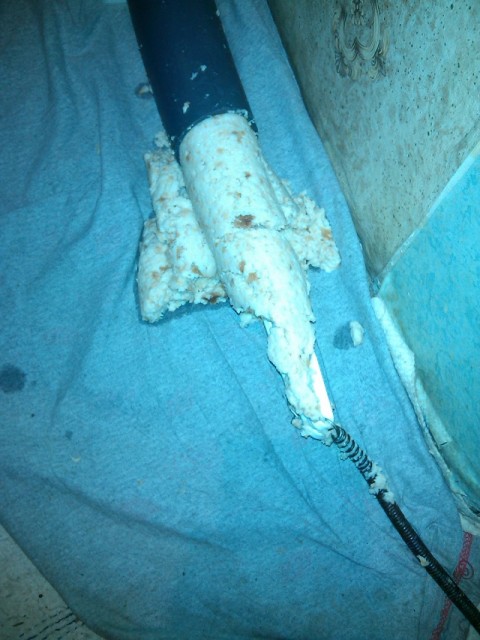

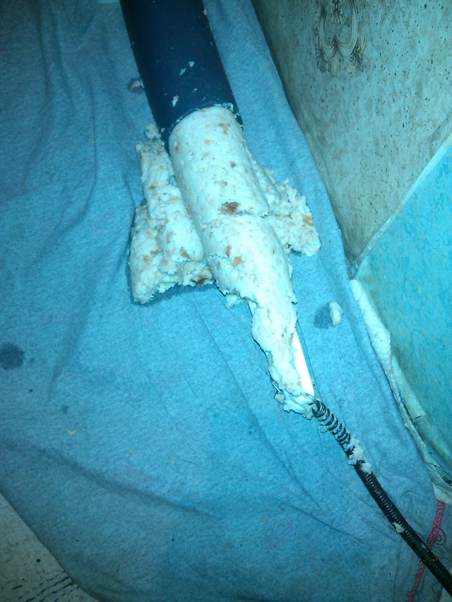

Разрываю горизонталку. Завожу трос свободным концом вперед, после того, как он вышел из разрыва, тяну за него со всей "дури"... И, извольте видеть... (см. ниже).
Обратите внимание на прочность крепления ершиков к тросу - если они оторвутся при протягивании троса, получите дополнительный "геморрой" на голову, связанный с необходимостью извлекать ершики...
Таких манипуляций пришлось сделать 5 (!), пока "горизонталка" полностью прочистилась. Восстанавливаю разрыв, радостно наблюдаем "радостный" слив с раковины. Начинаю "пытать" хозяина. Выясняется, что дочь хозяина увлекается лепкой и скульптурой, периодически покупает в магазине каких-то "динозавриков", которых перед лепкой нужно смыть под струей воды. Спрашиваю, сколько их было куплено - (выясняется, 5-6 - явно не достаточно, чтобы вызвать такой (!) засор.) Начинаю исследовать выловленную "какашку". (см. ниже)
Выясняется, "какашка" - это "тупо" хлебный мякиш. Начинаю "пытать" дальше. Особых тонкостей анамнеза не выявляется, все просто - порезали хлеб на доске, переложили хлеб в хлебницу, а крошки - куда? Правильно, тупо смахнули в раковину... (Вспоминаю, что и сам частенько так делаю... Правда, у меня до стояка 2 метра, а не пятнадцать!). В общем, работа сделана, деньги получены, суть проблемы пояснена, рекомендации даны, расстаемся в дружеских отношениях. (Правда, рабочий день целиком убит...)
