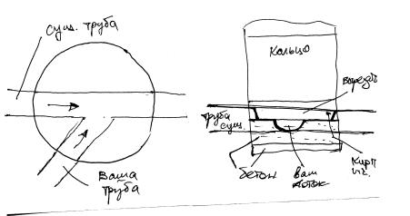

Копаете яму под колодец прямо на трубе на 20-30 см глубже низа трубы, дно заливаете бетоном до верха трубы залаживаете кирпичем, сверху ставите бетонные кольца думаю диаметр 1м хватит. Все это дело хорошо герметизируете доливаете бетоном до середины существующей трубы и делаете желобок к трубе по которой будет стекать ваша канализация. Потом просто аккуратно вырежете кусок трубы существующей канализации которая проходит внутри колодца.
Я набросал примерно. Но лучше что бы кто то Вам показал по месту, что бы горя не наделать.
