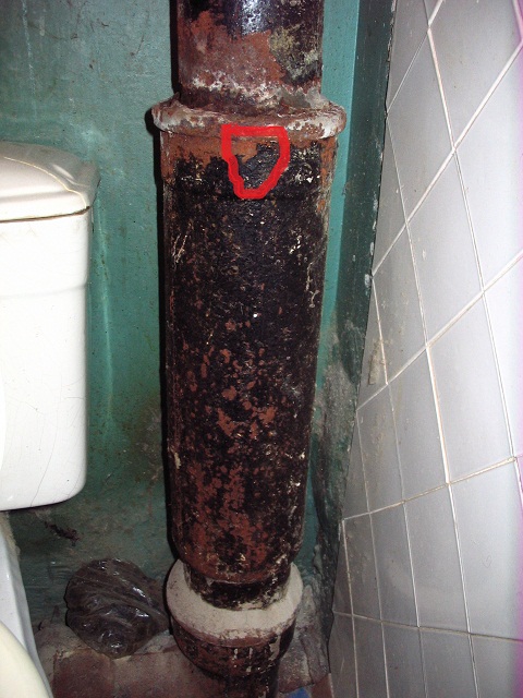

СообщениеДобавлено: 26 фев 2012, 11:40
после разбора кладовки в которой была данная труба было выяснено что часть чугунного раструба с тыльной стороны просто отколота и там при прикосновении чувствуется влага ... течи нет.
Приблизительный размер скола обведён цветом. Как выйти с такой ситеации? Заранее спасибо.
СообщениеДобавлено: 26 фев 2012, 12:44
Не зарегистрированные пользователи не могут прикреплять изображения. Зарегистрируйтесь и залейте еще раз фотку. Если раструб отколот, то лучше всего конечно поменять стояк, или же производить действия с цементом и тряпкой, но на сколько этого хватит не могу сказать.
