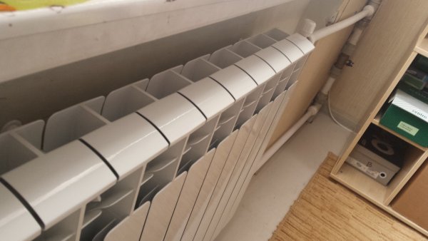

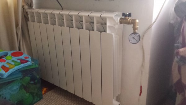

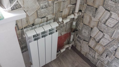

Здравствуйте! Подскажите пожалуйста почему новые биметаллические батареи горячие только сверху? Со старыми чугунными была та же беда, даже хуже. Но и сейчас стояк горяченный, а сами пластины (белые длинные вертикальные полоски - простите не знаю как они точно называются - теплые.). В общем только верх батарей хорошо греет. Вчера нам поставили кран перемычку, закрыли её, вода теперь вынуждена идти по батареи, ей деваться больше некуда, но все равно горячая она только сверху. У нас отопление подается сверху. Этаж четвертый - последний. Дом - "Хрущевка". Очень прошу помочь поделиться опытом, т.к. в квартире холодно не более 18-20 градусов, а это считается нормой, поэтому ЖЭК отмахивается нормой. В прошлом году приходили, замерили и сказали, что все так, как и должно быть. Муж предполагает, что давления не хватает, если это так, то может подскажите куда написать коллективную жалобу, т.к. у многих соседей такая же проблема и многие обещали подписать.

Кухня
От кухни отопление идет в комнату на монометре 1.8
Недостаточный расход теплоносителя. Сечение труб стояка не соответствует нагрузке.
