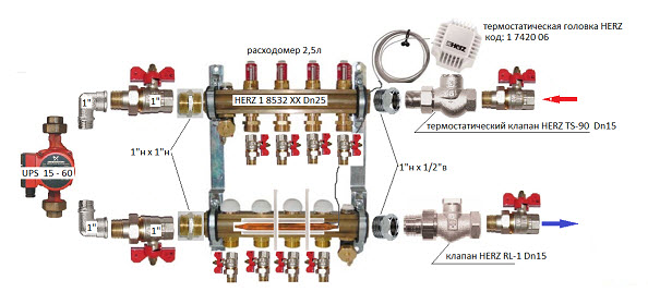

подскажите правильность сборки коллектора на15 контуров по75метров16трубы в каждом.

вжикичан писал(а):подскажите правильность сборки коллектора на15 контуров по75метров16трубы в каждом.
Это зависит от гидравлической характеристики тёплого пола. Для определения необходимой арматуры и её регулировки необходим гидравлический расчёт. Может придётся делать два коллектора вместо одного.

лучше сделать два коллектора один на первый этаж, второй на второй, так правильнее всего, если большое помещение то тогда в разных концах два коллектора

Гарантию спрашивайте у продавца. Советую такую сборку. Вся арматура HERZ. Не превышайте длину контура с подводом более 100 м.
