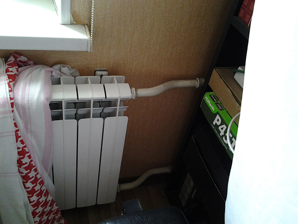

Фото радиатора:
СообщениеДобавлено: 30 сен 2013, 20:09
В первом варианте много запорной арматуры получается, для регулировки и перекрытия радиатора хватит 3 шаровых крана: 1) на входе в радиатор; 2) на выходе; 3) на байпасе. Регулировать температуру в этом случае можно краном на байпасе открываешь - холоднее , закрываешь - теплее. Главное не пережимать проход теплоносителя через вашу квартиру, а то соседи по стояку Вас "съедят".
Второй вариант тоже можно использовать, только трехходовик нужно подобрать, что бы у него не был заужен внутренний диаметр ( тоже самое, нельзя заужать проход теплоносителя, т.к. бывает трехходовые 3/4" а сами отверстия внутри очень маленькие ) у него будет 3 положения: 1. открыт на радиатор, закрыт на байпас; 2. открыт на байпас, закрыт на радиатор; 3. полностью закрыт. Если ставить трехходовик на подаче, то на обратке в радиатор шаровый кран, что бы можно было перекрыть радиатор.
Проще 1 вариант.
PS: зачем Вам в многоэтажке регулировать температуру, платить то все равно будете одинаково, лучше регулировать температуру (если она высокая) открытием окон :)
