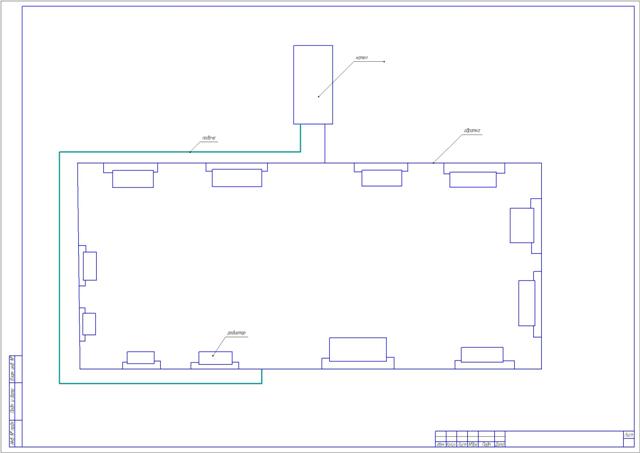

Специалисты по отоплению подскажите будет ли работать такая система?

Не видно надписи на чертеже. Как я понял зеленая это обратка. В принципе работать будет, только как мне кажется тяжело будет отрегулировать такую систему. Вам только нужно правильно будет выбрать диаметры труб, а для этого нужно делать расчет.

Зеленая это подача. Я знаю что в многоэтажках такая система работает отлично но там и диаметры труб большие!

А чем Вас двухтрубная разводка не устраивает? В вашем варианте экономия трубы будет не значительная.

Просто там где будет проходить одна труба проблемно ложить две штуки.
