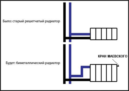

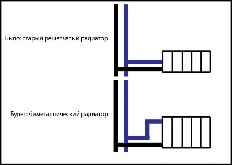

Здраствуйте. У меня возник вопрос, хочу поменять батареи, стояк две трубы, возможна ли схема подключения нового радиатора на имеющиеся трубы (схема приложенным файлом) или всетаки нужно делать врезку, чтобы вверхняя труба входила в радиатор без перегибов? В моей схеме не будет воздушных пробок?Спасибо.

Здравствуйте, можно сделать так как вы нарисовали, только в радиатор нужно вкрутить кран Маевского, он обычно идет в комплекте с футорками.

если отопление от котельной, то насосы в ней выгонят весь воздух
