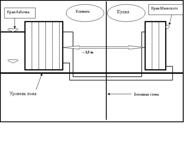

Ребята, оцените,пожалуйста, сл.вариант подключения батарей в квартире.
Ситуация следующая: квартира на 16-м этаже. Батарея в комнате (19м.кв.) ели теплая, на кухне (9м.кв) практически холодная.
Температура теплоносителя в комнате +\- 40 градусов, на кухне больше 25 не подымается. Подача воды идет с восьмого этажа.
Вызывали бригаду из ЖЕКа, писали жалобы. По их словам носитель холодный по той причине, что оба стояка рассчитаны под такие конвектора как в кухне (пластинчатый конвектор с петлей из трубы стояка), но все жильцы ниже поставили многоведерные разные батареи - отсюда большая теплоотдача на нижних этажах, а на верхних этажах холодно.
Правда, местный сантехник посоветовал подключить батареи по сл.схеме (см.рисунок), дабы хоть немного утеплить "кухню".
В связи с ремонтом, хотелось бы решить хоть как-то проблему и с батареями.
Стоит ли на "комнатный стояк" заводить кухонную батарею, будет ли эта схема работать? И какие батареи посоветуете с таким теплоносителем?
Заранее благодарю за советы!

привет, я думаю что по той схеме то показана выше не будет прогреваться батарея в кухне,так как расстояние от стояка большое тебе просто нужно нарисовать точнее схему как в комнатах проходят стояки, и тогда можно уже ориентироваться и давать советы...
СообщениеДобавлено: 07 окт 2011, 22:27
А лучше вообще не вносить изменения в систему отопления, можно за єто нарваться на неприятности. Лучше требовать от жэка устранения вашей проблемы. Можно вызвать санстанцию, если у Вас температура дома меньше нормы.
