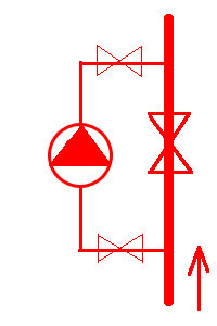

если от угольного котла подачу и обратку сделать 40 диаметром пластиковой трубой, с уклонами всё как положено, и поставить циркуляционный насос в случае отключения света вода через насос будет циркулировать или для самотёка в нём маленький диаметр для этого. и если не будет циркулировать насос, не расплавиться ли труба на подаче потому что температура в котле от угля не скоро падать начнёт!!!
СообщениеДобавлено: 08 июл 2011, 21:42
Мы делали такую систему только от котла вверх выходила вроде 63 труба, точно не помню.
Вот такая схема, в итоге все работало и без насоса, когда открыт шаровый кран на 63 трубе.
